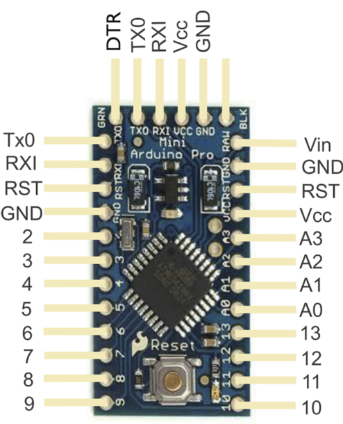

Compte tenu de ce cahier des charges, un Arduino Mini suffira. L’absence de port USB est compensée par le fait que je dispose d’interface "Bob" d’Elektor qui se raccordent facilement sur le Mini dont les pins sont sur un des petits cotés. On trouve également sur le web des interfaces USB-serie pour presque rien. Dernièrement j’ai même trouvé un Arduino Mini avec l’interface USB-série séparée, le tout pour 6€ environ (avec le chip original FT232 de FTDI).
Attention : il faut bien relier la sortie TxD de l’interface USB avec l’entrée RxD du Mini, ainsi que la sortie TxD du Mini avec l’entrée RxD de l’interface USB. Ensuite on relie le Vcc au Vcc, le Gnd au Gnd et la sortie DTR de l’interface USB à la patte marquée GRN sur le Mini (c’est ce qui permet à l’IDE Arduino de passer le Mini en mode programmation).
Arduino Pro-Mini

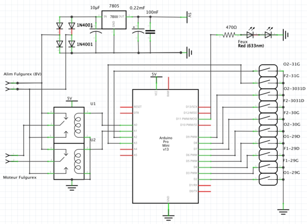

Le schéma
Sur ce schéma, la carte à 2 relais est représentée par seulement 2 relais, n’ayant pas le dessin de l’élément acheté qui se raccorde par 4 contacts : relai 1, relai 2, 5V et 0V.
Schéma du Passage à Niveau
La source d’alimentation est prise sur celle du moteur Fulgurex. Comme sa tension peut être comprise entre 8 et 15 volts, le régulateur externe 7805 tiendra bien le choc (la tension maximum est de 40V au lieu de 12V pour un Arduino Mini).

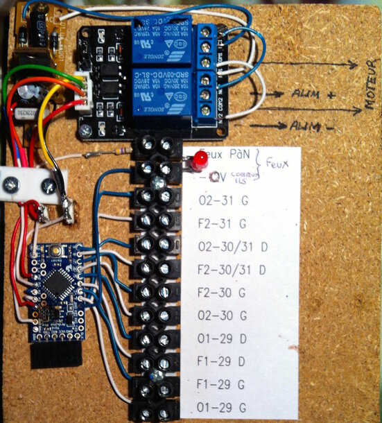

La réalisation
Une planchette en bois sert de support direct aux composants. Elle permet un étiquetage clair des connexions.
Les ingrédients sur une planchette
Petite anecdote : Lors d’un essai précédent, avant l’ajout de la petite alimentation 5V, j’avais utilisé le régulateur intégré de l’Arduino Mini. Résultat d’une erreur : le régulateur intégré est parti en fumée. Mais tout le reste de l’Arduino est intact : quel chance, mais aussi quelle robustesse ! C’est pour cela qu’on peut voir une zone noircie sur le Mini. Depuis, j’ai refait le montage avec un Mini tout neuf.
Les dominos ordinaires aurait pu être avantageusement remplacés par cette superbe plaque à borniers.
