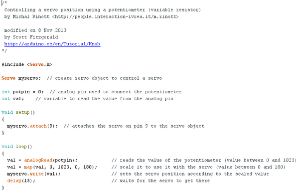

  • keywords.txt
Ce fichier permet à la coloration syntaxique de l’IDE Arduino de fonctionner. Ce n’est pas vital, mais c’est plutôt sympa de constater que l’on a pas fait d’erreur de frappe parce le nom de la constante ou de la fonction s’affiche en couleur !
# Syntax Coloring Map Servo
# Datatypes (KEYWORD1)
Servo	KEYWORD1	Servo
# Methods and Functions (KEYWORD2)
attach	KEYWORD2
detach	KEYWORD2
write	KEYWORD2
read	KEYWORD2
attached	KEYWORD2
writeMicroseconds	KEYWORD2
readMicroseconds	KEYWORD2
# Constants (LITERAL1)
KEYWORD1, KEYWORD2 et LITERAL1 sont trois types de coloration à disposition. Il suffit de dire celui que l’on veut utiliser pour tel ou tel mot. KEYWORD1 est destiné au nom de classe et de structure, ou de types de données. KEYWORD2 est pour le nom des fonctions de votre bibliothèque. Enfin LITERAL1 correspond aux constantes et defines de votre code.
Entre le mot clé et son type (KEYWORD1, LITERAL1...) doit se trouver une et une seule tabulation. Avec des espaces, ça ne marche pas !
PNG - 29.7 kio
On voit bien que la classe Servo et ses méthodes attach et write sont colorées...
