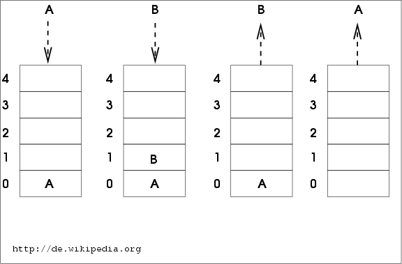

Une pile, dans le monde informatique, est une zone de mémoire à partir de laquelle on va empiler des données éventuellement hétérogènes.
Il y a deux types de piles : les FIFO (First In First Out / Premier entré, premier sorti) qui fonctionne comme une file d’attente chez le marchand : le plus ancien élément sort en premier, et les LIFO (Last In First Out / Dernier entré, premier sorti) qui fonctionne comme une pile d’assiette. On reprend toujours la dernière assiette posée, celle du sommet. C’est ce dernier cas qui va nous intéresser.
File:Lifo.png - Wikimedia Commons
