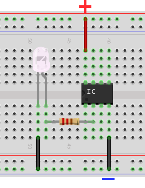

Montage des composants sur une platine d’essai
La figure 2 montre comment monter les composants sur une platine d’essai.
Montage du simulateur de soudure à arc sur platine d’essai
L’alimentation en 5 V peut se satisfaire d’un bloc de pile délivrant 4,5 V ou bien être fournie par un module Arduino/Genuino Uno en récupérant le 5 V présent sur les connecteurs. Bien entendu, cette dernière solution ne se conçoit que pour essayer le montage ; lorsque celui-ci est à poste sur le réseau, une alimentation autonome est préférable.
Montage sur une plaque cuivrée
Le montage étant destiné à finir dans un bâtiment (garage, atelier, etc.), nous chercherons à le faire le plus petit possible. Découpez une plaque à bandes cuivrées de manière à avoir 6 rangées de 8 trous. La figure 3 montre le montage côté composants à gauche ; les bandes cuivrées sont visibles comme si le support était transparent. Si on regarde la plaque côté cuivre, cela revient à inverser l’image comme avec un miroir (à droite de la figure 3). Coupez les quatre bandes cuivrées entre le troisième et quatrième trou, ce qui est représenté en vert, en utilisant une petite fraise ou bien un foret ou encore un outil spécial. Vérifiez bien que le courant ne peut pas passer d’un coté à l’autre de la coupure, ni d’une bande à l’autre.
Montage recto-verso des composants sur une plaque à bandes cuivrées
Commencez par souder le support de CI avec l’encoche de repère en haut comme sur la figure, en laissant trois trous à gauche. On peut le maintenir bien appliqué sur le support avec un morceau de scotch.
Pliez les pattes de la résistance quasiment à ras du composant et introduisez-la dans le trou (2,3) (deuxième ligne, troisième colonne) et dans le trou (6,3). Soudez la résistance et coupez les pattes en excédant.
Introduisez l’anode de la LED (patte la plus longue) dans le trou (6,2) et la cathode dans le trou (4,2). Soudez les deux broches de la LED et coupez les pattes en excédant.
Soudez un fil rouge (+ alimentation de 5 V) dans le trou (1,8) : n’oubliez pas que les trous (1,5) et (1,6) correspondent à ce que vous avez coupé de la bande cuivrée.
Soudez un fil bleu ou noir (- de l’alimentation de 5V) dans le trou (4,1).
Immobilisez ces deux fils par un morceau de scotch le long des deux côtés de la plaque.
C’est fini ; il ne vous reste plus qu’à introduire la puce ATtiny45 dans le support en respectant bien son orientation, puis à bien vérifier votre montage avant de l’alimenter.
