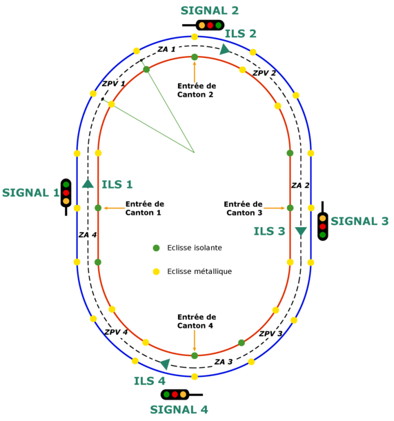

Pour que cette réalisation soit à la portée des débutants, nous allons considérer dans la suite de cet article que notre B.A.L est installé sur un ovale de voie, lui-même divisé en quatre cantons. Bien évidemment, on peut aussi l’installer sur un réseau plus sophistiqué.
L’ovale de voie est constitué de 12 coupons courbes et 4 coupons droits, chaque coupon étant plus long que les locomotives ou autorails en circulation afin de réaliser facilement les zones d’arrêt en remplaçant certaines éclisses métalliques par des éclisses isolantes. On peut ainsi utiliser un coffret de départ bon marché pour constituer le circuit, mais rien n’empêche d’utiliser également de la voie courbable et de sectionner un des deux rails pour constituer les zones d’arrêt. L’ovale est divisé en quatre cantons de longueurs égales, chaque canton étant constitué d’une zone de pleine voie (ZPV, alimentée en permanence) et d’une zone d’arrêt (ZA, commandée par les relais de la carte shield). La figure 2 montre le circuit à réaliser.
Le circuit ovale avec quatre cantons
L’ovale est parcouru uniquement dans un seul sens, celui des aiguilles d’une montre. Le rail extérieur (en bleu sur la figure 2) est d’un seul tenant et est relié à la borne (-) du transformateur d’alimentation. Le rail intérieur (en rouge) est divisé par des éclisses isolantes (en vert) pour constituer nos quatre zones d’arrêt ; les rails rouges des ZPV sont reliés au (+) du transformateur d’alimentation, les rails rouges des zones d’arrêt sont reliés aux connecteurs NC des relais puisque ce sont eux qui commandent ces zones d’arrêt qui sont constituées d’un seul coupon de voie (droit ou en courbe) sur ce circuit très simple. Il y a donc à prévoir quelques soudures de fils électriques sous les rails afin d’apporter le courant nécessaire à la traction des trains.
Division de l’ovale de voie en quatre cantons
Les cantons sont délimités par des ILS (Interrupteurs à Lames Souples, voir l’article Entrées numériques et résistance pull-up (2)) placés quelques cm plus loin que l’entrée du canton (ils sont repérés par un triangle vert sur la figure 2). Un signal à trois feux se trouve à chaque entrée de canton et est géré par la carte Arduino Uno.
L’ILS situé en entrée de canton peut aussi être considéré comme l’ILS de sortie du canton précédent (dans le sens de marche du train). Quand un train franchit un ILS, il entre dans le canton N et libère le canton N-1. L’entrée dans le canton N met au rouge le signal du canton N et coupe le courant dans la zone d’arrêt du canton N-1 ; ainsi le train suivant s’arrête sur cette zone d’arrêt et ne peut pas sortir du canton N-1 tant que le canton N n’est pas libéré. Ce système permet de respecter la règle numéro 1 citée plus haut. Sur le circuit qui est bouclé, le canton 4 précède le canton 1.
L’ILS d’entrée doit allumer le signal du canton au rouge un peu après que l’engin moteur soit entré, comme dans la réalité. Ceci permet d’éviter de couper le courant dans la zone d’arrêt précédente alors que l’engin moteur n’en est pas complètement sorti. L’ILS doit donc se situer légèrement plus loin que l’entrée de canton afin qu’il soit déclenché lorsque la locomotive a bien quitté le canton précédent ; la distance entre l’entrée du canton et l’ILS est à régler en fonction de votre matériel. Une autre solution pour parvenir au même résultat est de positionner l’aimant actionnant l’ILS sur le premier wagon tracté ou sur la remorque d’un autorail.
L’utilisation d’ILS pour délimiter les cantons présente des avantages et des inconvénients. Parmi les avantages, les ILS peuvent être posés sur un réseau déjà terminé sans rien modifier sur les rails, ce qui permet déjà d’avoir une signalisation fonctionnelle au passage d’un train mais pas d’espacer plusieurs trains puisqu’aucune zone d’arrêt n’est créée. Dans ce cas, on peut se passer de la carte shield et un simple module Arduino Uno prendra en charge la signalisation. Un autre avantage est que les ILS comptent sans état d’âme tout ce qui rentre et sort du canton. Parmi les inconvénients, les trains sont considérés comme ponctuels puisque seule la locomotive est détectée mais pas les wagons qui suivent ; ce système est plutôt à réserver à des circulations d’autorails, de draisines, de locomotives haut-le-pied (sans wagons) ou bien de trains courts constitués d’un ou deux wagons maximum.
Notre circuit en forme d’ovale est maintenant terminé ; il est divisé en quatre cantons, chaque canton est associé à un signal à trois feux donnant l’état d’occupation du canton et dispose d’une zone d’arrêt qui empêche un engin moteur de quitter le canton si le canton suivant n’est pas libre. Voyons maintenant comment le module Arduino va gérer ce circuit.

Sur le plan matériel, on voit qu’Arduino doit pouvoir commander le courant dans quatre sections de voie (les zones d’arrêt) et pour le faire, il va utiliser le shield Arduino quatre relais. Comme il ne peut y avoir qu’un engin moteur à la fois sur la zone d’arrêt à commander, on peut penser que le courant maximum sera de 1 A tout au plus (en N ou H0). Les contacts des relais de ce shield sont capable de passer 2 A sous 30 V, ce qui est donc suffisant quelle que soit l’échelle. On rappelle que les broches utilisées pour les quatre relais sont les broches 4, 7, 8 et 12. Il faut de plus quatre broches pour surveiller les ILS, et quatre fois 3 broches pour allumer les signaux à trois feux de type BAL. Au total, on arrive à 20 broches numériques d’entrées-sorties, ce qui tient sur un module Uno. Cependant, pour ne pas avoir à utiliser Tx et Rx, on peut remarquer que l’utilisation d’un relais pour couper le courant sur une zone d’arrêt implique de mettre au rouge le signal correspondant. Les DEL rouges peuvent être connectées aux broches de commande des relais (4, 7, 8 et 12), ce qui économise quatre broches.
Sur le plan logiciel, tout ce qu’il y a à connaître est l’état d’occupation des cantons. On peut utiliser une variable booléenne égale à TRUE (ou 1) si le canton est occupé et FALSE (ou 0) s’il est libre. En fonction de l’état d’occupation des cantons, on règle les signaux à trois feux selon les règles du B.A.L citées plus haut. L’algorithme est donc :
ILS N détecté >>> Canton N occupé, Canton N-1 libéré >>> Signal N au rouge ET ZA (canton N-1) non alimenté ( STOP)
Si un signal est au rouge, la zone d’arrêt qui se trouve devant le signal est non alimentée, ce qui fait qu’aucun train ne peut passer le signal tant que le canton n’est pas libéré. Les feux des signaux sont commandés par un état HIGH sur les broches correspondantes ; ils doivent être à cathodes communes. La figure 3 montre comment relier le module Arduino Uno et son shield « 4 Relays » aux éléments du circuit. Pour chaque signal, un seul feu est allumé à la fois, ce qui permet de n’avoir qu’une seule résistance de limitation par signal (de l’ordre de 330 Ω, voir article Fonctionnement et pilotage d’une DEL).
Liaisons entre carte shield et accessoires du circuit
Le câblage avec le circuit est très simple : les ZPV sont constamment alimentées (1), les ZA le sont par la cartes shield (2), ainsi que les LED rouges des signaux (3), les LED oranges et vertes des signaux sont alimentées par des sorties numériques du module Arduino (4).
  • (1)  : ceci a été expliqué un peu plus haut.
  • (2)  : les ZA sont reliées aux connecteurs NC des relais, les connecteurs C étant reliées au + de la sortie DC du transformateur. Chaque relais alimente la zone d’arrêt du canton précédent, donc le relais 1 alimente la zone d’arrêt du canton 4.
  • (3)  : les sorties 4, 7, 8 et 12 sont à repiquer sur le shield 4 relais
