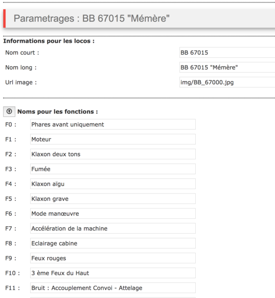

Pour avoir accès à ces fonctions et en choisir le nom, rendez-vous dans la section « Paramétrages » en cliquant sur la flèche à gauche où est écrit : « Noms pour les fonctions ». Entrez ici les noms des fonctions. Vous constatez que la modification se fait en temps réel. Si vous ne donnez pas de nom, vous supprimez l’accès à la fonction.
Juste au-dessus, vous avez des zones de saisie pour les noms que vous voulez donner à vos locomotives, ainsi que zone pour entrer l’URL des images affichées. Vous pouvez donc ainsi personnaliser avec vos propres photos que vous aurez deposées dans le dossier img de l’application sur le disque.
PNG - 90.7 ko
