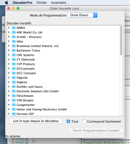

Une nouvelle fenêtre va apparaître,
PNG - 200 kio

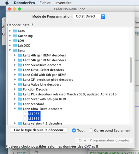

Cliquez sur le bouton « Lire le type depuis le décodeur ». Votre locomotive devrait se mettre à bouger sur les rails. Après quelques secondes, le programme va vous proposer de sélectionner un type de décodeur, et quelques fois plusieurs. Si vous connaissez la référence exacte de votre décodeur, vous allez alors le sélectionner parmi les propositions, sinon, choisissez l’une ou l’autre des propositions qui vous sont offertes, il ne s’agit en effet que de variantes de décodeurs pour un même fabricant ce qui ne va pas changer le comportement de vos locomotives.
Ici j’ai le choix entre deux décodeurs Lenz, le LE1035 et le LE1835. J’ai choisi le dernier.
PNG - 222.2 kio

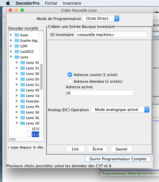

Le programme m’indique que l’adresse du décodeur est 16 et qu’il s’agit d’une adresse DCC courte. Entrez le nom de la locomotive à la place de <nouvelle machine> puis validez en cliquant sur le bouton sauver.
PNG - 194.4 kio
