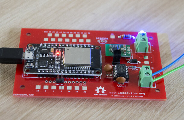

La carte Main est assez classique. Il s’agit d’un ESP32 avec un tranceiver CAN MCP2562. J’avais présenté dans Locoduino une petite carte « universelle » qui met en œuvre le CAN et qui convient parfaitement :
JPEG - 136.5 kio
Une carte ESP32 "universelle" avec son transceiver CAN

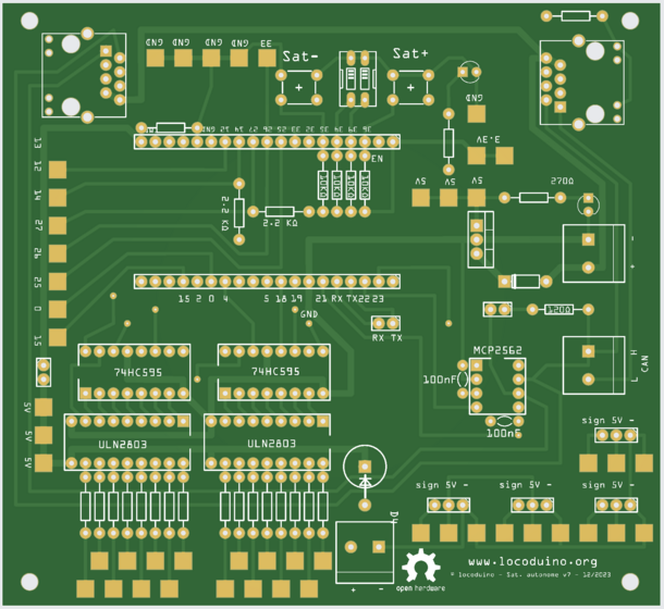

Les cartes Satellite :
JPEG - 440.9 kio
Vue d’une carte satellite autonome
JPEG - 372.8 kio

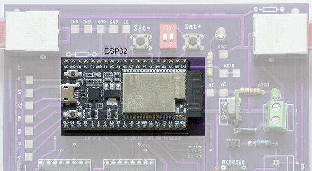

L’ESP32 au cœur du système
Au centre de la carte, nous avons un ESP32 à 38 pins ESP32-DevKitC avec 4MB de mémoire flash et deux cœurs que nous exploitons car la carte est beaucoup sollicitée en calculs.
On trouve facilement ce type de carte sur internet pour une dizaine d’euros environ.
JPEG - 83.3 kio
Les boutons poussoirs et le switch du mode Discovery
Juste au-dessus, nous avons les boutons de sélection et le switch utilisés dans le processus de découverte sur lesquels je reviendrai en détail plus tard.
JPEG - 84.4 kio

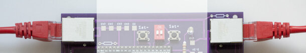

Liaisons CAN et alimentation électrique par prises RJ45
Les cartes sont reliées entre elles avec des câbles Ethernet et des connecteurs RJ45. Dans ces câbles transitent le signal CAN (High et Low) mais aussi le courant en 12 ou 24 volts qui sert à l’alimentation électrique de la carte et de ses accessoires.
Il n’y a aucun autre câble nécessaire pour relier les satellites entre eux. Les seuls autres câbles nécessaires sont pour les équipements locaux : capteurs et servo moteurs en particulier.
Je recommande des câbles de catégorie 5 ou 6 pour la qualité de transmission et pour supporter le courant de puissance. S’agissant de câbles blindés et comme le CAN est très peu sensible aux perturbations électro magnétique, on mesure facilement l’intérêt de ce principe de liaison.
On voit aussi l’intérêt en simplification du câblage et en économies réalisées.
Les cartes doivent être reliées en série pour former un bus et ne peuvent en aucun cas faire l’objet de liaisons en étoile comme on le fait par exemple en Ethernet en utilisant des hubs.
JPEG - 471.9 kio
Convertisseur 5V/1A
A droite de l’ESP32, nous avons un convertisseur 5 volts/1 ampère pour alimenter les principaux accessoires de la carte comme les servomoteurs d’aiguilles, les feux de signalisation etc… La tension maximale admissible pour le convertisseur est 36 volts mais 24 volts me semble être un maximum raisonnable.
L’ESP32 est alimenté par ce courant de 5 volts et utilise ensuite son propre convertisseur pour la réduction du courant en 3,3 volts, sa tension de fonctionnement. Quelques pads à souder sur la carte permettent de « repiquer » du 5 ou du 3,3 volts en cas de besoin (capteur IR de position par exemple).
Un bornier à vis sert à alimenter la première carte en 12 ou 24 volts avec une alimentation extérieure. Courant qui sera ensuite véhiculé de cartes en cartes par le câble Ethernet comme nous l’avons vu plus haut.
Il est judicieux de réalimenter régulièrement le circuit (toutes les 6 ou 8 cartes) par le biais de ce bornier.
JPEG - 592.2 kio

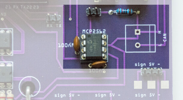

Transceiver MCP2562
Juste en dessous de l’alimentation, nous avons la communication CAN avec un transceiver MCP2562, une résistance de 120 Ω qui doit être activée lorsque la carte est la première ou la dernière du bus en plaçant un cavalier sur le jump.
A droite du transceiver on distingue l’emplacement pour un connecteur destiné à la liaison CAN en filaire mais qui n’est pas installé ici puisque le transport du signal s’opère à l’intérieur du câble RJ45.
JPEG - 1004.4 kio
Dans le bas à gauche de la carte, nous avons la partie signalisation.
JPEG - 1016.5 kio

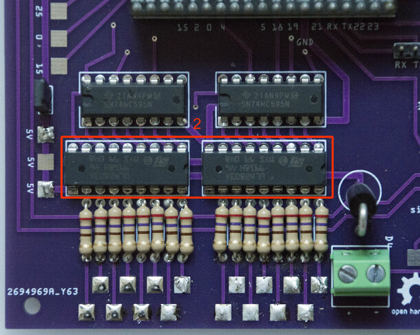

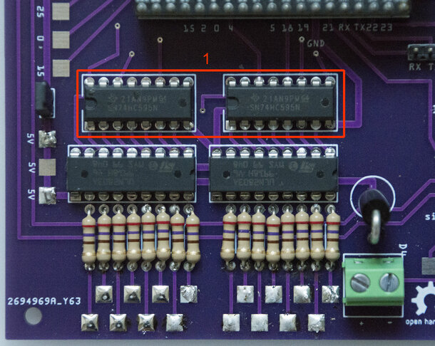

Il est possible d’alimenter jusqu’à 16 leds de signaux lumineux par l’utilisation de registres à décalage, ici des 74HC595 encadrés en rouge ci-dessous avec le repère (1).
JPEG - 1012.1 kio
Le courant sur chacune des sorties des 74HC595 devant être au maximum de 20 mA, nous utilisons des transistors Darlington ULN2803 distribuer le courant aux différentes leds - repère (2).
JPEG - 1017.2 kio

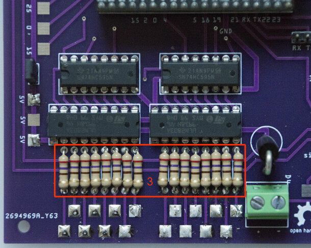

On dispose des résistances à chaque sortie de ULN2803 pour adapter le courant à la spécificité des leds reliées à la carte - repère (3).
JPEG - 1008.8 kio

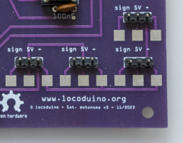

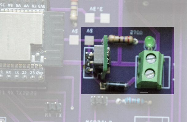

L’alimentation des led’s en courant peut être assurée directement au travers du régulateur 5 volts de la carte. On disposera alors un jumper sur la partie gauche - repère (4).
JPEG - 1013.8 kio
Il est également possible d’alimenter directement les ULN2803 au travers du connecteur et d’une diode en bas et au milieu de la carte - repère (4). La tension du courant pourra alors être différente de 5 volts et les résistances seront alors calculées en conséquence. Il ne faudra surtout pas oublier d’enlever le jumper à gauche.
L’alimentation des leds est à anode commune.
JPEG - 380.5 kio
Connexions pour quatre servomoteurs d’aiguilles
Enfin, sur la partie basse et droite de la carte, nous disposons de quatre connecteurs pour piloter jusqu’à quatre servo-moteurs d’aiguilles.

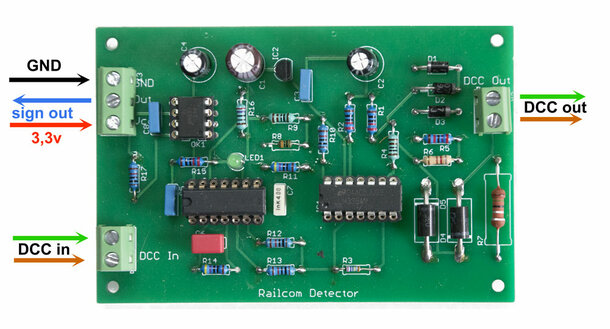

Chaque carte satellite permet la reconnaissance de locomotives avec la technologie Railcom© et donc, la détection d’occupation.
JPEG - 110.6 kio
Décodeur Railcom©

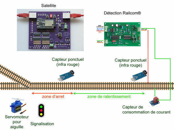

Deux capteurs « tout ou rien » sont présents (capteurs à effet Hall, IR…) à 10 ou 20 centimètres de chaque extrémité du canton.
Voici ci-dessous une configuration type pour un canton avec une aiguille à horaire.
JPEG - 180.9 kio

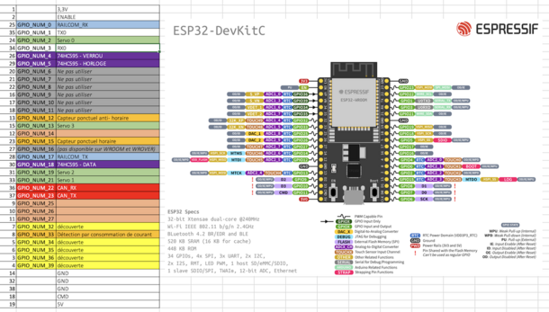

Pour info, voici le mapping adopté pour la carte satellite :
PNG - 522.6 kio
PNG - 263.4 kio
