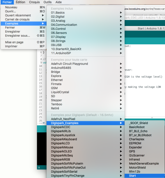

Entrez votre premier programme de test dans le menu Exemple :
- Figure 11 : ouverture de l’exemple "Start"
ou copiez-coller le sketch suivant :
