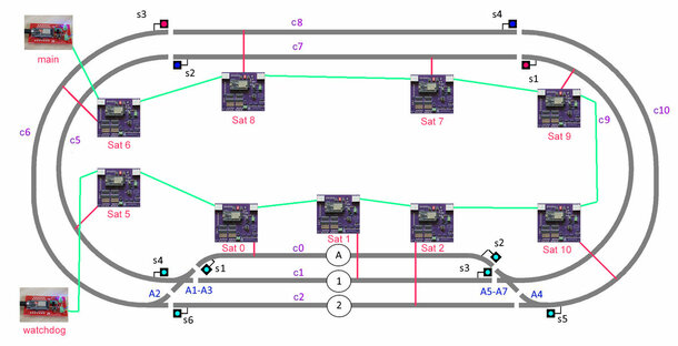

Pour aider à la compréhension, voici un petit schéma d’implantation déjà présenté dans le premier article.
JPEG - 104.7 kio
Déploiement d’un système complet de satellites autonomes sur un réseau simple.
Le mapping du réseau se fait sur un modèle de découverte (apprentissage ou discovery). On enregistre pour un satellite les satellites qui lui sont directement avoisinants. Un satellite enregistre les identifiants (ID) de ceux qui le suivent ou le précèdent, que ce soit directement ou par l’intermédiaire d’aiguilles et, par un simple système de chainage progressif, nous obtenons toutes les interconnexions des satellites du réseau.

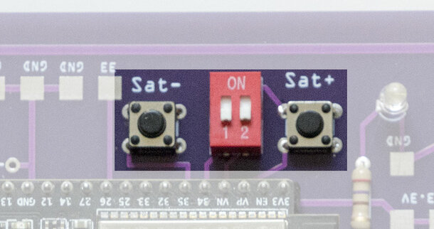

Les boutons poussoirs et le switch du mode Discovery
Pour ce faire, nous utilisons les boutons poussoir Sat- et Sat+ de la carte et des cartes voisines. On se sert également d’un switch à 2 leviers soit 4 états binaires possibles : 00, 01, 10, 11. Les états 0 sont utilisés pour des cantons reliées entre eux sans aiguille ou avec une aiguille droite alors que les états 1 sont utilisés pour indiquer que les cantons sont reliés lorsqu’une aiguille est déviée.
C’est la combinaison de deux boutons poussoirs et d’un switch à quatre états qui va permettre aux satellites d’échanger leurs informations et leurs positions relatives sur le réseau. Cette opération devra être répétée pour chaque satellite (canton).

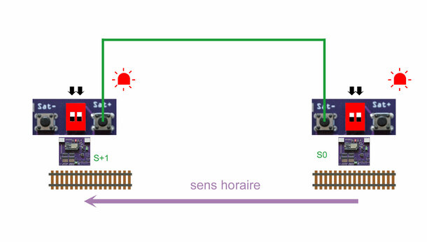

Quand deux satellites sont reliés sans l’intermédiaire d’une aiguille ou par une aiguille en position droite, les switches 1 et 2 de chacune des cartes seront sur « off ».
JPEG - 135 kio
Cliquez pour agrandir
Figure 1 - Nous appuyons en premier sur le bouton poussoir (-) de S0 (la led rouge clignote) puis sur le bouton poussoir (+) de SP1. On peut aussi faire S1 puis S0, cela ne change rien.
Quand les deux leds s’allument en continu, cela indique que les deux satellites se sont identifiés mutuellement. On peut dès lors relâcher les deux boutons poussoirs.

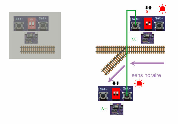

Figure 2 - Prenons maintenant l’exemple où nous avons une aiguille en sortie de canton S0 à horaire. L’ID de « S1 dévié » sera enregistré en basculant le switch de droite du satellite S0 sur « on » puis nous allons à nouveau « appairer » les deux cartes par un appui simultané sur les boutons poussoirs. et la reconnaissance de cette nouvelle carte est opérée quand les deux leds restent allumées. La led rouge en s’allumant en permanence nous confirme une nouvelle fois la bonne réalisation de l’opération. Rien de plus compliqué. S0 connait maintenant l’ID du satellite qui gère le canton « S1 dévié ».
Important : Par convention, une aiguille reliée à pied à un canton appartient à ce canton. Que l’aiguille soit déviée à gauche ou à droite est sans incidence pour le programme.

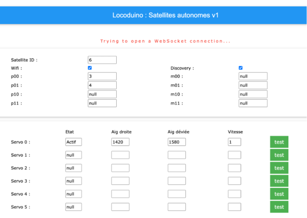

Maintenant que nous avons relié deux cantons S+1 avec la sortie SO (à horaire), le logiciel déduit logiquement qu’il y a une aiguille et crée automatiquement l’objet informatique correspondant. Celui-ci apparaît dans l’interface web du satellite et il vous est d’ores et déjà possible de procéder au réglage des servomoteurs et même de tester le rendu. Les valeurs des butées sont renseignées par défaut à 1500, valeur de moyenne pour la pluspart des servomoteurs.
PNG - 68.2 kio
Ecran de l’application de réglages et de supervision.
Profitons d’être sur l’interface web de ce satellite pour noter que son ID est 6, qu’il est relié à horaire au satellite d’ID 3 quand l’aiguille est droite et au satellite d’ID 4 quand l’aiguille est déviée.

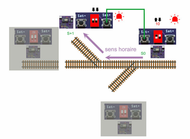

Figure 3 - Nous enregistrons maintenant le satellite que se trouve après la première aiguille droite et la seconde déviée. La valeur binaire du switch est 10 pour 1° aiguille droite (1° bit de poids faible à 0) et 2° aiguille déviée (2° bit de poids faible à 1).

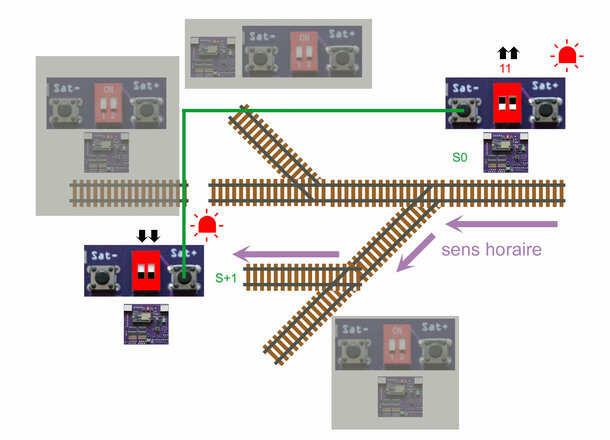

Figure 4 - Dans le cas d’une aiguille triple ou de deux aiguilles qui s’enchainent toujours à « pied », on basculera aussi le switch de gauche sur « on » (l’aiguille la plus éloignée est déviée), le switch de droite à « off » (l’aiguille la plus proche est droite), et on répètera la sauvegarde des données avec le bouton poussoir. Hormis cela, il n’y a rien de différent comparé au montage précédent.
Dans le dernier cas d’aiguilles à horaire, on accède au canton S+1 par l’aiguille 1 déviée et par l’aiguille 2 déviée également. Aussi le switch de S0 sera-t-il commuté sur 11.

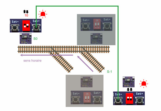

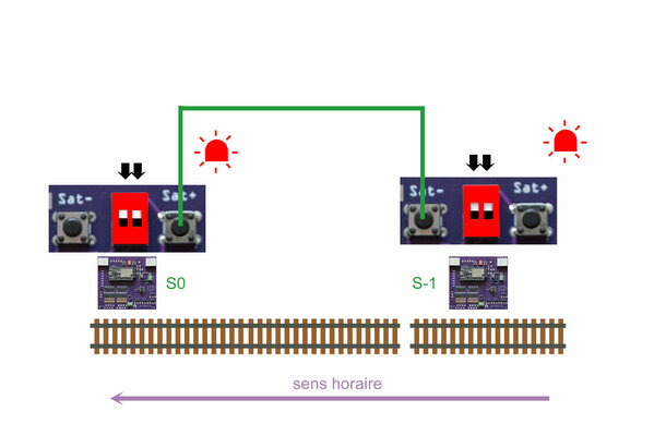

Figure 5 - Abordons maintenant le cas des satellites placés à anti-horaire. Premier cas, le satellite S-1 est rattaché par une voie sans aiguille ou avec une aiguille droite
Sans surprise, les deux switches sont commutés sur 00. Notez que l’on appuie maintenant sur le bouton poussoir Sat+ de S0 et Sat- de S-1, S0 étant, dans le sens horaire + par rapport à S-1 qui lui est -.

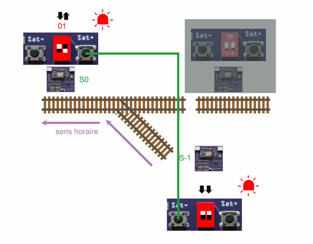

Figure 6 - Second exemple, le satellite S-1 est relié à S0 par l’aiguille déviée la plus proche de S0 :
Le switch gauche de S0 est commuté sur « off » et le switch droit est commuté sur « on ». Ne vous trompez pas, le switch le plus à droite représente toujours l’aiguille la plus proche du canton. Le switch 1, lui, l’aiguille la plus éloignée, et ce quel que soit le côté horaire ou anti-horaire.
JPEG - 223.9 kio
Figure 7 - Dernier exemple pour « S-1 dévié », le switch 1 de S0 sera sur « on » et le switch 2 de S0 sera sur « off ». Nous allons maintenant appuyer sur le BP Sat- de « S-1 dévié » et sur le BP Sat+ de S0.
Les switches 1 et 2 de S-1 droit et de S-1 déviés sont eux placés sur « off ».
Il faut se souvenir que l’on appuie toujours sur les boutons poussoirs qui sont les plus rapprochés. Le bouton + pour le satellite à anti-horaire et le bouton – pour celui qui est à horaire.
