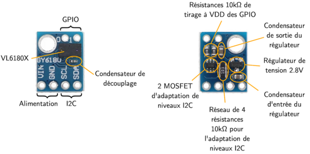

La carte
La carte comporte 6 broches :
- VIN : tension d’alimentation, soit 5V, soit 3,3V selon la carte Arduino dont vous disposez ;
- GND : la masse de la carte Arduino ;
- SDA et SCL : les broches I2C ;
- 0 : GPIO 0 du VL6180X. Utilisable pour mettre le capteur hors circuit ;
- 1 : GPIO 1 du VL6180X. Utilisable pour que le capteur envoie une interruption.
La figure 2 montre la carte avec l’identification des composants.
Le schéma de cette carte est introuvable sur le Web, un examen des composants a permis de déduire le schéma présenté à la figure 3.
On voit que cette carte inclut les résistances de pull-up nécessaires au bus I2C et il n’est donc pas indispensable d’en ajouter des externes. On voit également que les GPIO ne sont pas munis de « level shifters ». Si ils doivent être pilotés par l’Arduino, il faudra passer par un transistor à collecteur ouvert car appliquer la tension haute d’une broche de l’Arduino à un de ces deux signaux endommagera le VL6180X.

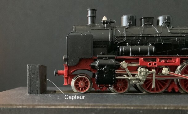

Afin de dissimuler au mieux le capteur, il est possible de l’intégrer dans un heurtoir. Toutefois, comme on va le voir, cette intégration n’est pas si simple.
Première tentative
Le capteur n’est pas en bord de carte à cause des deux broches du GPIO. Il faut donc le mettre en dessous de la barre transversale du heurtoir. Si le capteur est placé dans une boîte parallélépipédique réalisé en carton de 0,5mm d’épaisseur et que le haut de cette boîte correspond à celle d’un heurtoir, environ 10mm pour l’échelle N, comme montré à la figure 4, il mesure une distance de 60mm en moyenne en l’absence de tout engin sur la voie.
En effet, placé à cette distance du plan de roulement, le capteur voit le sol, les traverses, etc.
Deux solutions s’offrent à nous :
- Placer le capteur plus haut. L’expérience montre qu’il est nécessaire de monter la boîte 20mm au dessus du plan de roulement pour avoir une mesure de distance de 115mm en l’absence de tout engin sur la voie ;
- Placer le capteur avec un angle de manière à ce qu’il vise vers le haut. Un calcul basé sur les mesures de distance en l’absence de tout engin sur la voie et avec un angle nul montre qu’un angle de 7,5° conviendrait.
La première solution nuit à la dissimulation du capteur car il n’est pas très esthétique d’avoir le monolithe de 2001 l’odyssée de l’espace au bout des voies de garage.

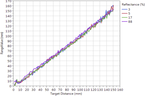

Étalonnage
Avant tout, il est nécessaire de faire une campagne de mesures avec une cible facile. À cet effet une carte de plastique blanc format carte de crédit est posée sur les tampons d’un wagon de marchandise. Le résultat est présenté à la figure 5.
Hormis les erreurs de mesure à très courte distance, qui ne sont pas contradictoires avec les données de la datasheet, la mesure est plutôt précise. En dessous de 70mm, il est probable que l’attelage du wagon commence à contribuer à la distance et comme il est plus près que la carte de 6mm, la mesure donne une distance inférieure à celle de la carte.

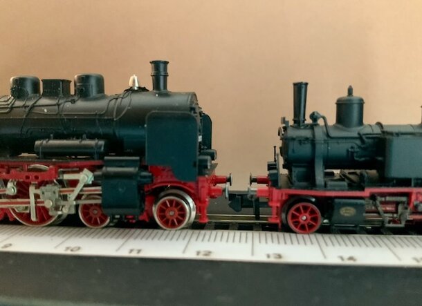

La BR71 en marche avant
Le choix de cette locomotive est dû à sa petite taille. La figure 8 permet de comparer le gabarit les deux machines. Contrairement à la BR38, la BR71 est équipée d’un attelage à l’avant mais il n’y a que 7mm d’écart par rapport au marchepied. Le résultat est présenté à la figure 9 ci-dessous.
La petitesse de la locomotive semble avoir une influence sur la précision à grande distance avec ici une erreur qui peut atteindre 50%. la distance où la précision devient bonne est aussi plus faible, 50mm au lieu de 65mm. Sur les 1000 mesures effectuées à 10mm, le capteur a renvoyé deux fois l’erreur VL6180X_ERROR_RAWUFLOW
, c’est à dire que le capteur a convergé vers une distance négative. J’ai arbitrairement remplacé ces deux occurrences d’erreur par la valeur -1, ce qui explique que la courbe du minimum passe en dessous de 0.
