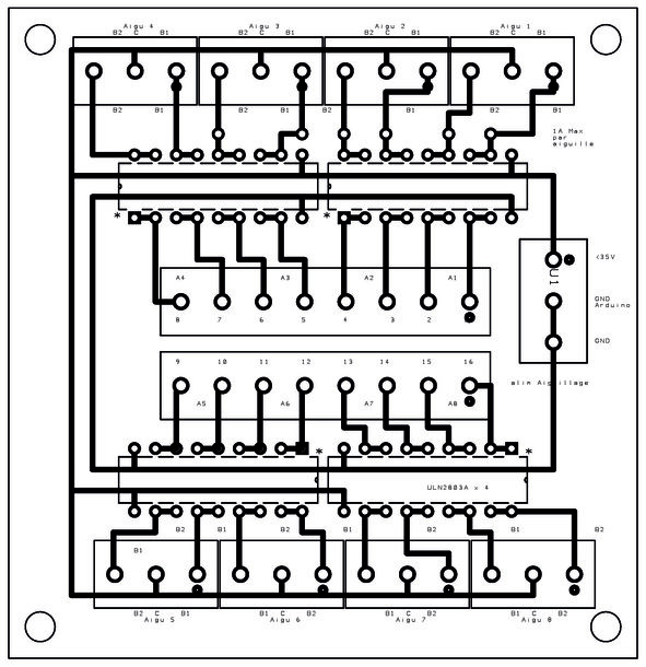

L’interface ULN2803A
Ce composant offre 8 sorties en Darlington pour une tension de 50V max et 500mA par sortie (attention pas de mélange de tension en sortie). Sa structure est simple comme le montre le schéma suivant :
Les connections sont des plus faciles, il faut relier les entrées 1 à 8 aux broches de commande de l’Arduino, actives quand HIGH, les sorties 1 à 8 aux moins des bobines et la broche 10 au plus des moteurs (diodes anti-retour).
Afin d’avoir plus d’intensité on peut relier deux sorties entre elles ce qui permet d’avoir 1A, mais attention pas plus sinon ça chauffe !!.
Voici la connexion pour un aiguillage
Un méga relié à un moteur à solénoïde via un driver ULN2803
On a donc à notre disposition un panel large pour gérer nos aiguillages que l’on peut résumer de la manière suivante :

Réalisation d’un décodeur pour 8 aiguillages à solénoïdes en mode DCC
Si on utilise le mode DCC, on récupère les ports utilisés par les boutons et les leds pour augmenter les possibilités à 8 aiguillages. Le schéma de principe devient le suivant :

Voici un schéma de principe pour contrôler 16 aiguillages à base d’ULN2803A :
Au centre les 16 pins allant vers les broches de l’Arduino.
Et une idée de carte à réaliser :
JPEG - 1.4 Mio

Le circuit suivant permet de protéger l’alimentation des bobines en fournissant une décharge capacitive lors de l’appel et en protégeant les bobines par la durée de recharge du condensateur de l’ordre de 100 ms en laissant un courant de fuite limité à 13,5 mA admissible par les bobines.
Circuit de protection des bobines
L’entrée consiste en une alimentation continue entre 12 et 20 V (ajouter un pont de diode en cas d’alimentation alternative).
En sortie, il faut relier la borne positive au commun des aiguillages et la borne négative au GND de l’Arduino.
Pour un très faible coût et des interfaces de puissance simples il est possible de créer des décodeurs d’aiguillages à solénoïdes. Les programmes sont simples et permettent de réaliser rapidement ces décodeurs sans rentrer dans la complexité de la réalisation logicielle. L’ensemble des possibilités présentées ont été testées sur une console ECOS pour le DCC et fonctionnent parfaitement... Vous trouverez ici bas les programmes et une idée de typons pour réaliser les cartes.
