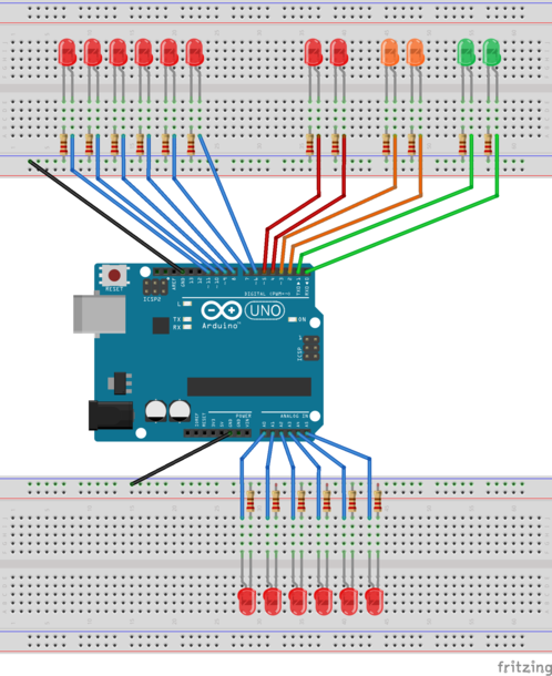

Ce programme regroupe sur un même arduino plusieurs programmes d’animations lumineuses dont chacun a fait l’objet d’un article : feu tricolore, chenillard et enseigne de magasin. Vous trouverez dans ces articles quelques bases de la programmation ainsi que l’utilisation des DEL, mais aussi les exemples en vidéo.
Pour quel arduino ?
Le code est écrit pour un arduino uno, il sera toutefois plus difficile de le transcrire pour un autre type d’arduino, vu que les branchements de chaque DEL influent sur le code. La déclaration des broches de sortie n’a pas été faite au tout début du programme. Nous utilisons des boucles pour simplifier la programmation.
Précaution
Comme vous le savez, un Arduino tant Uno que Mega accepte un maximum de 200 mA en consommation sur toutes les broches ensemble. Etudions donc la consommation de courant de ce montage qui est limitée à 200 mA pour la carte Uno. Le feu tricolore allume deux DEL en même temps (il consomme donc 40 mA), le chenillard n’allume qu’une seule DEL à la fois (il consomme 20 mA), l’enseigne lumineuse peut allumer toutes les DEL en même temps ; elle consomme donc 120 mA et la consommation totale des trois montages peut être de 180 mA, ce qui est très proche des possibilités du module !
Cela passe, mais si vous voulez garder une petite marge de sécurité, la solution la plus simple consiste à limiter le courant à 15 mA par DEL pour l’enseigne de commerçant qui consomme le plus. C’est la solution que j’ai adoptée ; les résistances sont égales à 150 ohms pour les DEL des feux et du chenillard, et à 220 ohms pour les DEL de l’enseigne.
Cette résistance dépend bien sûr de la DEL utilisée. Il faudra donc se reporter à la Datasheet de celle-ci pour calculer la valeur de la résistance associée. Une autre manière consiste à employer une résistance avec une valeur supérieure. Se reporter à l’article : Fonctionnement et pilotage d’une DEL
Comment les assembler ?
En général, les programmes commandant des DEL utilisent la fonction delay() qui est une fonction bloquante. En effet, le microcontrôleur ne peut rien faire d’autre pendant que delay() s’exécute.
2 manières de faire s’offrent donc à nous :
  • nous pouvons soit utiliser la fonction millis() afin de remplacer delay(). Pour cela, un réarrangement du code est nécessaire
  • soit nous gardons la fonction delay(). En effet, L’allumage ou l’extinction d’une DEL est quasiment instantané. Il suffira donc de régler correctement l’enchaînement pour obtenir le même effet désiré. Nous verrons plus en détail dans le paragraphe concerné.
Programme regroupant les animations avec la fonction millis()
Branchements
Montage sur platine d’essai
Code

Branchements
Montage complet
Code
