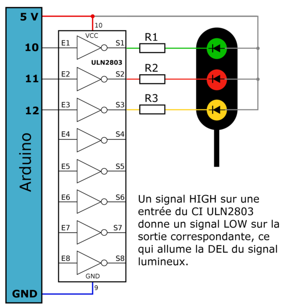

Un simple transistor peut constituer un inverseur, mais il est beaucoup plus simple d’utiliser un circuit intégré (CI) comportant plusieurs inverseurs dans un même boitier permettant ainsi de traiter un plus grand nombre de DEL. Un inverseur est généralement représenté avec un triangle et un petit rond sur sa pointe, le rond étant le symbole même de l’inverseur. Comme notre carte Arduino travaille généralement en 5 V, on peut faire appel à des CI de la famille TTL qui sont alimentés en 5 V et travaillent également avec cette tension. Le choix est grand et il faudra surtout bien regarder le courant que peuvent débiter ces CI car il doit être suffisant pour alimenter les DEL de nos signaux. On peut consulter le cours d’électronique proposé en téléchargement dans l’article Démarrer en électronique.
Il y a encore une solution plus simple, que vous avez peut-être sous la main si vous avez suivi nos conseils en matière d’équipement : le CI ULN2803 qui est souvent utilisé pour amplifier le signal sortant d’un Arduino, mais qui est aussi un circuit inverseur (voir l’article Amplifier le signal de sortie d’un ARDUINO avec un ULN 2803). La figure 4 montre comment compléter le montage avec un circuit intégré 2803 et c’est vraiment très simple puisque chaque sortie est en face de son entrée et puisqu’il y a, en plus, deux broches pour alimenter le circuit intégré. Bien entendu, un même circuit intégré 2803 peut servir à connecter plusieurs signaux lumineux selon ce principe.
Montage à circuit inverseur
La figure 5A montre un montage pour commander un signal à cathodes communes et la figure 5B montre comment adapter le montage pour le faire fonctionner avec un signal à anodes communes grâce à un CI ULN2803. Comme vous voyez, il n’y a vraiment rien de sorcier et dans ce cas, aucun programme n’est à modifier.
