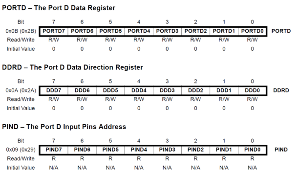

Un port d’entrée-sortie est défini par trois registres de 8 bits, deux dans lesquels on peut lire et écrire (Read/Write) appelés registre de données PORT et registre de direction DDR, un troisième en lecture seule appelé registre d’entrée PIN. La figure 2 montre ce qu’il en est pour notre port D.
Comme nous allons utiliser le port D en sortie, seuls les deux premiers registres nous intéressent. Le registre de direction sert justement à définir chacune des lignes du port soit en entrée (le bit doit être zéro) soit en sortie (le bit doit être 1). Le registre de données sert à mettre la ligne à l’état HIGH (le bit doit être à 1) ou à l’état LOW (le bit doit être à 0). Si les LED sont reliées par leur anode, c’est un état HIGH qui les allume et un état LOW qui les éteint.
