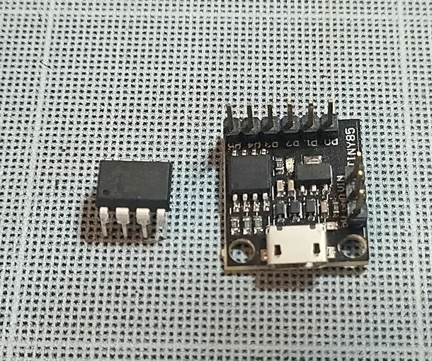

    ATtiny85
    ATtiny85
    Deux versions du même micro-contrôleur hyper simple ATtiny85 : à gauche la version simple boitier Dip, à droite il est intégré à une petite carte disposant d’une prise Usb. Le grand carré blanc du plateau fait 5 cm de côté et donne une idée de la taille des circuits

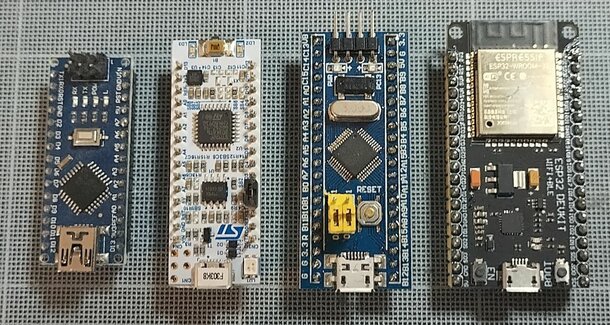

    Métro
    Voilà les cartes au format ’ticket de métro’ pour ceux qui ont connu. De gauche à droite, le Nano, le STM32 Nucleo, le STM32 ’Blue Pill’, et l’ESP32 DevKit dans sa version 38 broches.

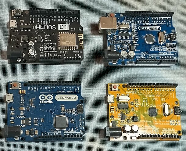

    JPEG - 315.2 kio
    Voici les cartes au format Arduino classique. En haut à droite, une compatible Arduino Uno de GeekCreit et en dessous une autre dite ’VISduino’. A gauche une Wemos équipée d’un ESP8266 ancêtre de l’ESP32 et en dessous une Leonardo ’presque’ compatible Uno.

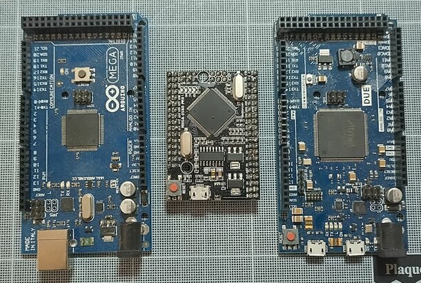

JPEG - 254 kio
Enfin les grands formats : à gauche une Mega2560, au centre la même dans une version compacte, et à droite la DUE, équipée d’un microcontrôleur bien plus puissant.
