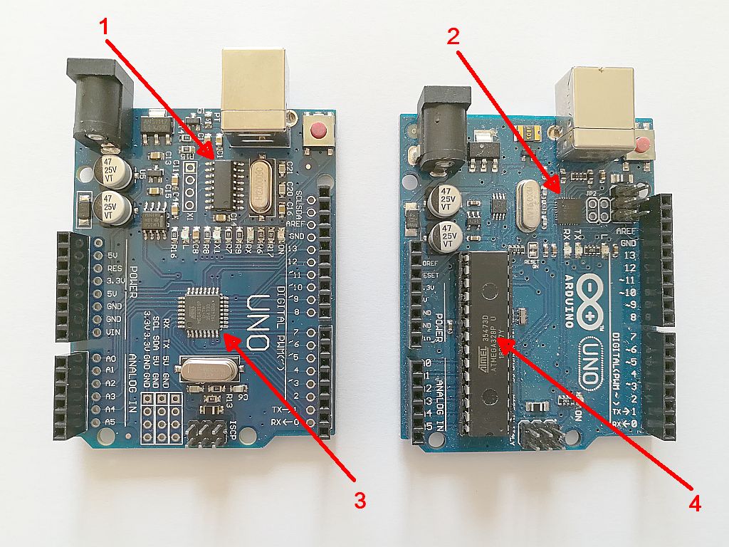

La carte Arduino UNO R3 authentique comporte un circuit 16U2, alors que celle de la plupart des clones comporte un CH340G. Maintenant l’IDE, le programme Arduino qui permet de téléverser les sketch (programmes ), installe les drivers pour les deux versions sans distinction. Ce qui n’était pas le cas avant.
 340G (à g.) - 16U2 (à d.)
On voit sur la photo ci-dessus :
  • 1. un circuit CH340G
  • 2. un circuit 16U2
  • 3. un MEGA328P version TQFP-32
  • 4. un MEGA328P version DIL28
Les points 1 et 2 différencient les deux modèles pour notre problème. Les points 3 et 4 sont indifférents.
A noter que vous trouverez des clones avec le 16U2. (liens en fin d’article)
C’est le modèle de droite qu’il vous faut pour cet article pour CDMrail.
Si vous disposez du modèle de gauche, voyez l’article CDM-Rail pour Ma première centrale DCC (2). Cependant, celui-ci est un peu plus compliqué que le présent article.

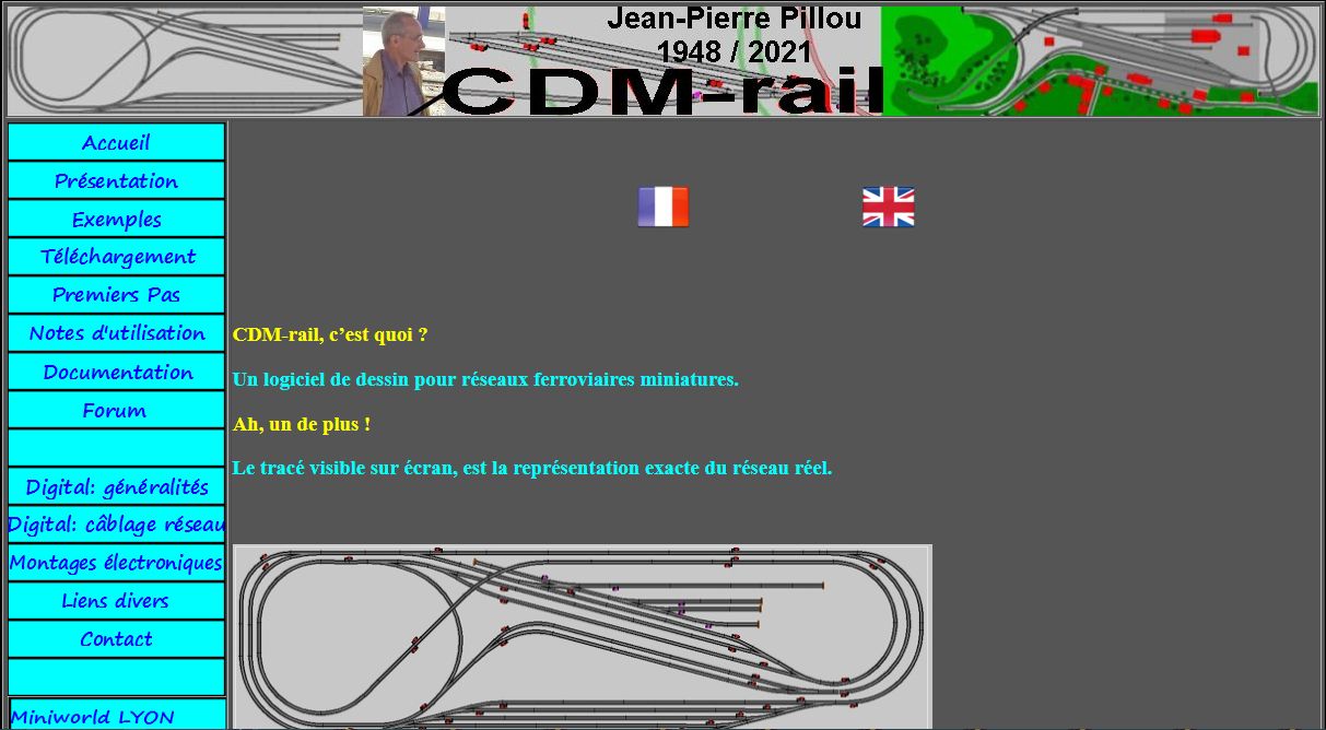

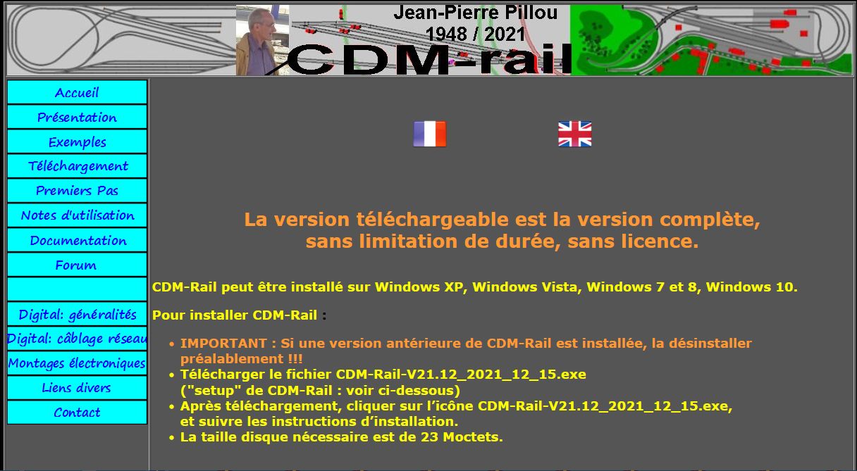

Le site de CDM-Rail
http://cdmrail.free.fr/SiteCDR/inde...
JPEG - 111.1 kio
Téléchargement de CDM-Rail
JPEG - 130.1 kio
La page de téléchargement de CDM-Rail comporte les liens vers les dernières versions :
http://cdmrail.free.fr/SiteCDR/Down...

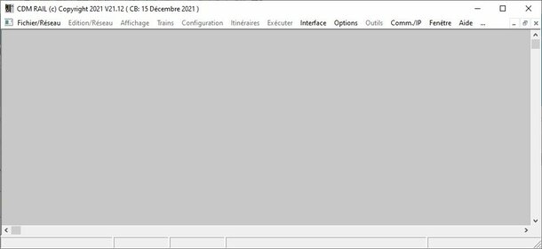

Vous lancez CDM-Rail en double cliquant dessus.

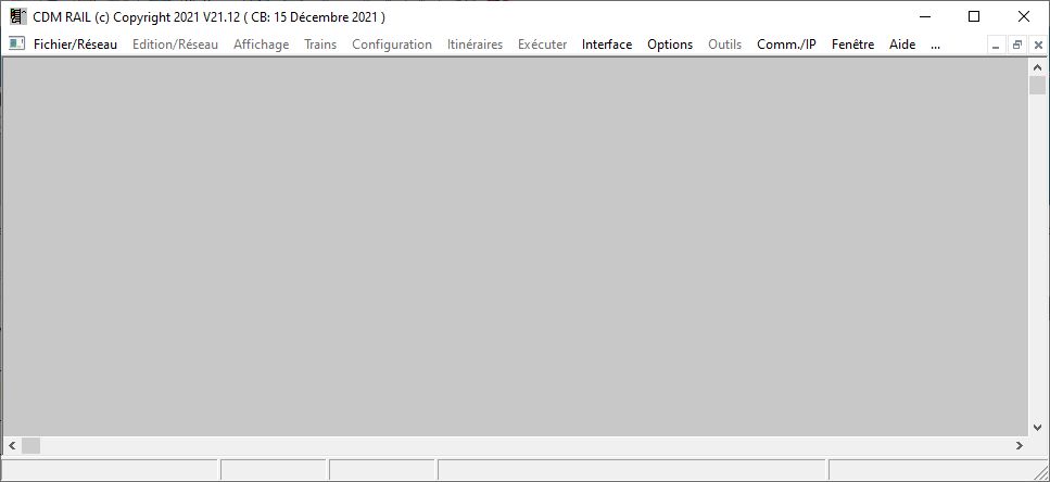

CDM-Rail s’ouvre sur un écran vide.
JPEG - 22.6 kio

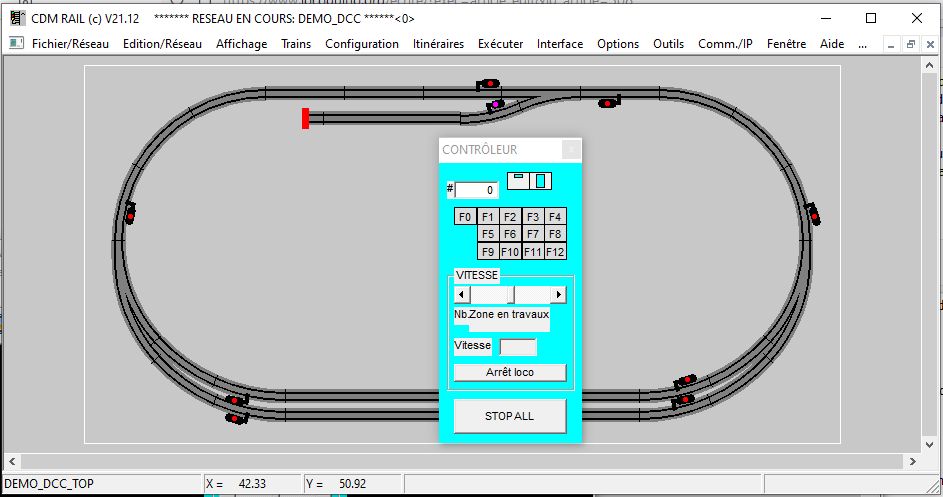

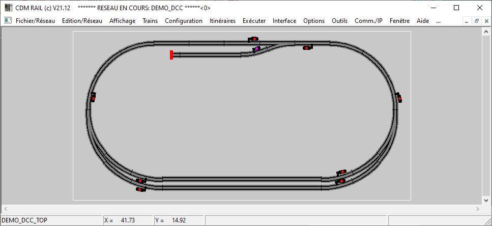

Si cela vous donne le vertige, ouvrez un plan de voies (layout) via Fichier/réseau -> Ouvrir
Prenez par exemple demo_dcc.lay
JPEG - 43.5 kio

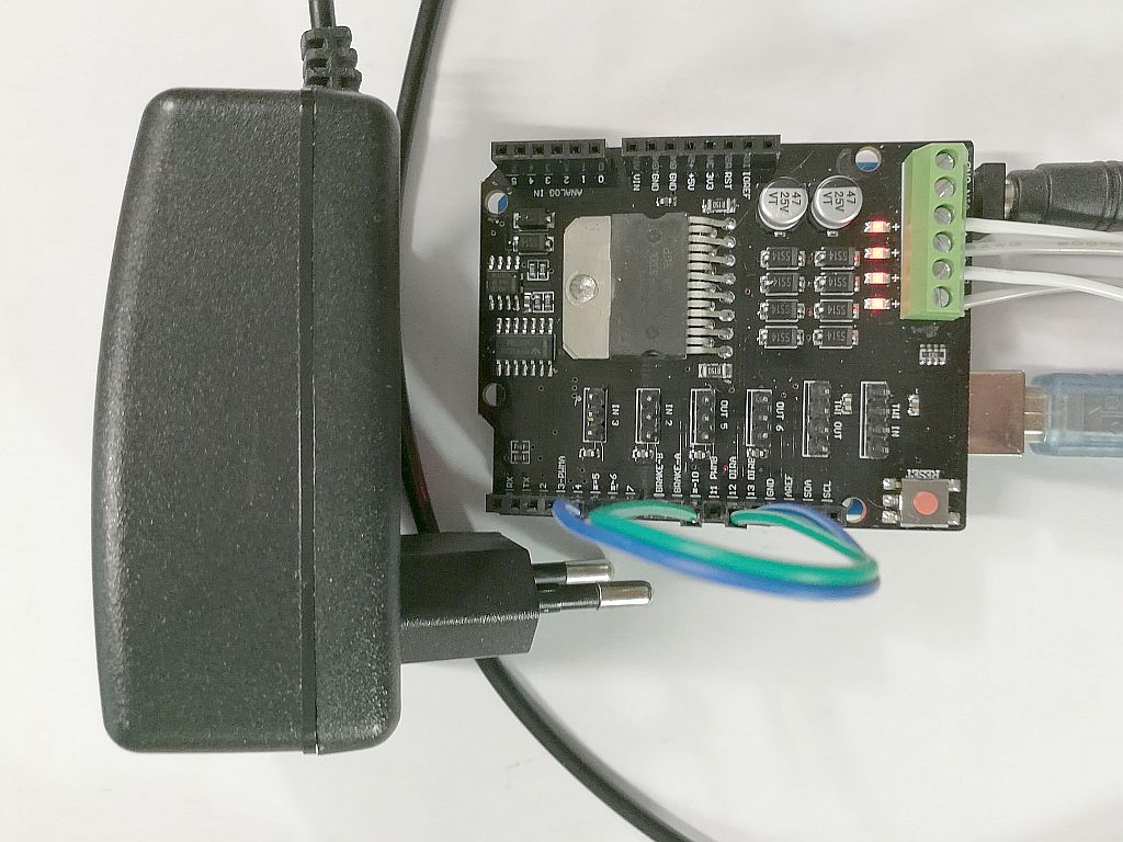

On y est presque : la centrale constituée de la carte Arduino UNO, de son shield moteur, de ses deux fils Dupont, de son alimentation 12V et de son câble USB A-B relié à l’ordinateur doit être mise sous tension avec le bloc secteur. Voir Ma première centrale DCC (le programme chargé est différent).

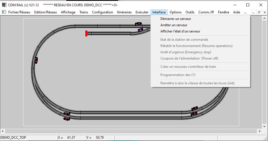

On va donc la connecter avec : Interface puis "Démarrer un serveur" du menu de CDM-Rail.
JPEG - 56.9 kio

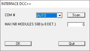

On laisse ou on met MAX NB MODULES S88 à 0.
JPEG - 8.9 kio

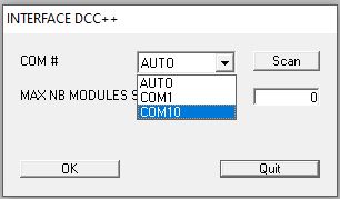

Plutôt que de laisser le port COM sur AUTO, il est préférable de choisir le n° du port COM qui correspond à votre carte Arduino (ce n’est pas COM1). On clique sur OK.
JPEG - 9.6 kio

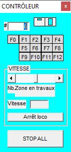

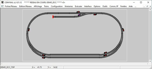

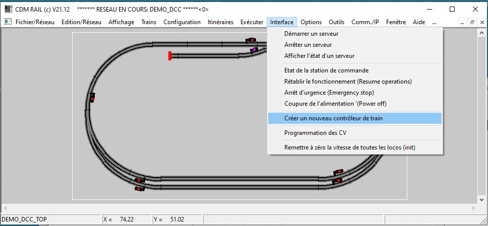

Et enfin on peut créer une manette via Interface -> Créer un nouveau contrôleur de train. Ce n’est possible que si un serveur est connecté (comme DCC++).
JPEG - 56.7 kio
Elle se place sur le plan de voies.
JPEG - 61.2 kio
Vous lui affectez l’adresse de votre locomotive préférée (#) :
JPEG - 12.8 kio
A partir de là vous pouvez piloter votre locomotive. Fiat lux.
