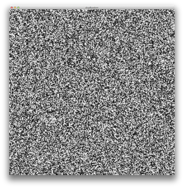

Est-ce vraiment aléatoire ?
Le but est que la suite de nombre générées ait l’apparence de l’aléatoire. On pourrait faire passer à la suite une série de tests statistique mais ça serait un peu compliqué à mettre en œuvre et à expliquer. Une façon simple de procéder est de visualiser les nombres générés dans une matrice où chaque nombre a une coordonnée et où sa valeur est une couleur ou un niveau de gris. L’œil humain distinguera alors immédiatement une régularité dans la suite. Le générateur du logiciel Arduino produit un bon résultat comme on peut le voir sur la figure ci-dessous. 40000 nombres on été tirés et sont affichés dans une matrice 200x200.
