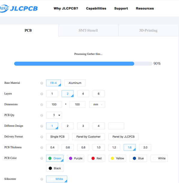

Figure 7 : Téléversement des fichiers de production
Aussitôt fait, les 2 faces du circuit imprimé apparaissent en haut de la page, en confirmant la bonne détection des fichiers de production.
